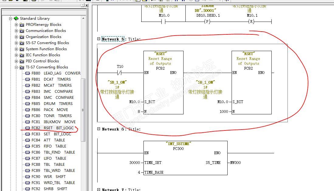

回复:关于S7-300怎么快速复位很多输出Q点。就像S7-200区间复位一样

楼主可以试试标准库中的这个功能。
