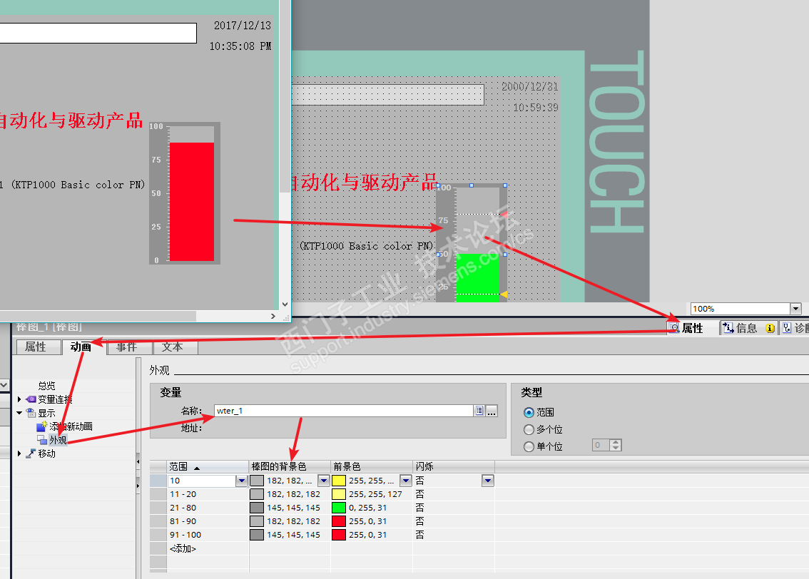

回复:棒图限制颜色

使用动画 进行组态,可以设置多种方案
