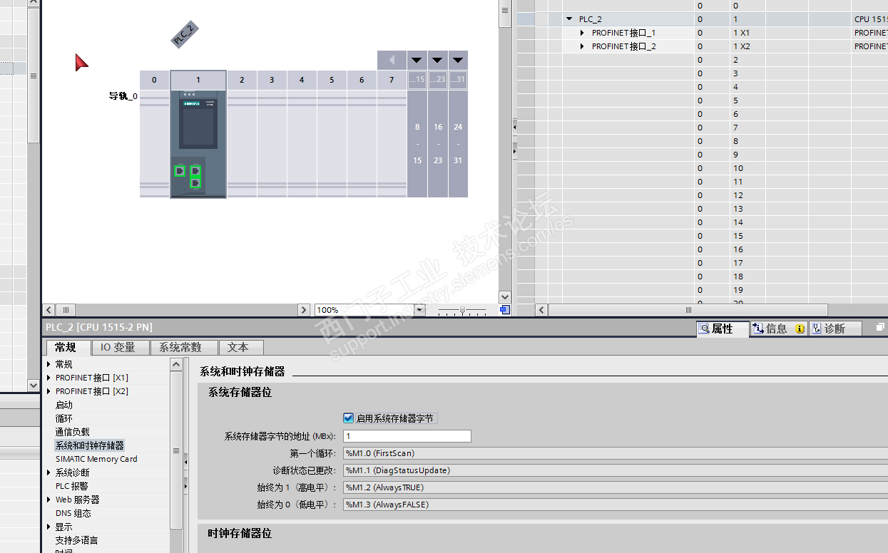

以下是引用RENHQ在2017-12-13 22:37:28的发言 >11楼
在CPU的系统存储器里面,看图吧
问题不在这里呀。
变量名寻址!变量名寻址!变量名寻址!
下回改成M100.3楼主又晕菜了。
TIA 博图中具体地址不重要!
