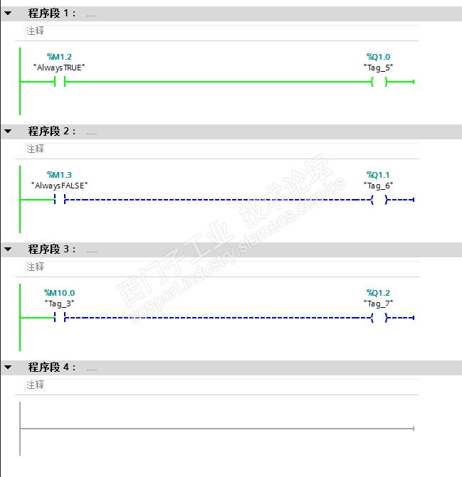

   今天得知有个“系统存储器”和“时钟存储器”,没有线圈,只有触点。于是编写了一个全新的程序,然后仿真了一下。注:全部代码都在截圈里,没有其余的。
   一,关于M1.2:手册上讲,是一直为1,仿真时果然整条线路变绿,线圈Q1.0为接电导通;
   二,关于M1.3:手册上讲,是一直为0,仿真时果然线路是黑色的,线圈Q1.1无信号;
   三,我自己又增加了一个M10.0,不是系统和时钟继电器,没有线圈,只有触点,结果也是整个线路为黑色,Q1.2无信号。
