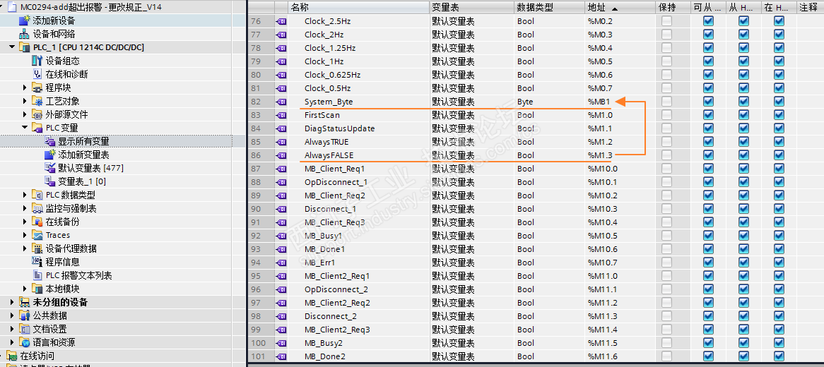

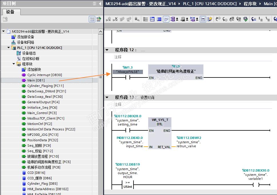

    但是有一个问题不解:有个FC5,是本项目中的核心功能,如下图所示。放入OB1中,前面居然加了M1.3。按手册说明,这个M1.3一直为0。那岂不是说,这个FC5一直得不到激发运行?
    同事说,M1.3属于MB1。当MB1被给予某个数字时,M1.3可能就会为1;但是MB1的名字在项目中很难找到。这是他说的。我确实没有找到MB1的名字(本项目中是System_byte,如最后一图拐弯的箭号所指)
