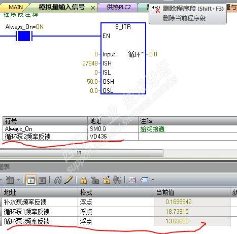

回复:西门子公司来回答:奇怪了!!!!!!!怎么会有数据??

以下是引用ligp99在2017-12-14 08:48:44的发言 >3楼
我现在直接把AIW50改为0,换个地址还是一样
以下是引用WWCWWC在2017-12-14 08:38:32的发言 >1楼:你模拟量转换为工程...
引用1楼详细内容:
你模拟量转换为工程量模块已经有输入的呀,将aiw50的输入数据调整为0,再看VD0
改为0,这个VD0不是等于0了吗。
可能的原因是你的V区地址被重复使用或者有多次赋值。
