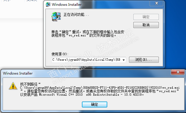

回复:重装 micro/win smart V2.3软件之后,设置PG/PC接口 是空的
ayang99
    104
    26
注册时间:2012-11-05
发布于 2017-12-15 10:54:42
6楼
以下是引用ayang99在2017-12-14 17:29:25的发言 >4楼
今天 安装过程中又出现    failed to create application base key - autsw global
真是无语
把V2.3卸载删除C盘文件和注册表项,
又安装V2.2版本,中间出现一次问题,
在C盘搜到 相应的文件,一直到安装完成,
在启动软件时,缺出现又一个问题,缺少mfc110.dll
