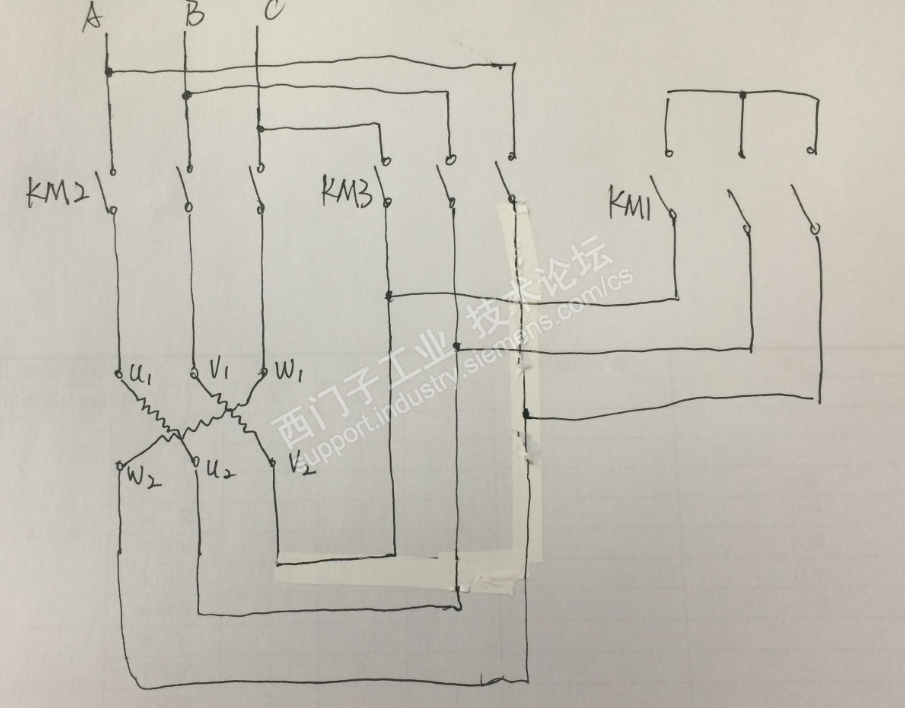

为什么要KM1先于KM2吸合?
假如KM2先于KM1吸合,又会怎样?

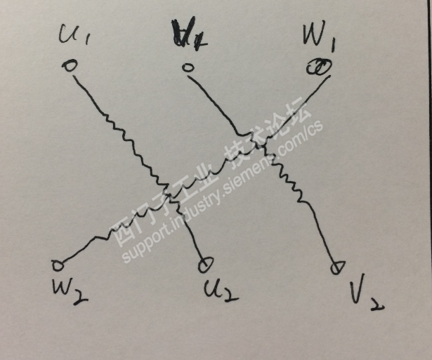

KM2吸合后,KM1不吸合,那也不会形成回路,更谈不上短路,看下图的电机内部接线
 从主电路上看,即使KM2先吸合了,KM1后吸合,也不会短路
