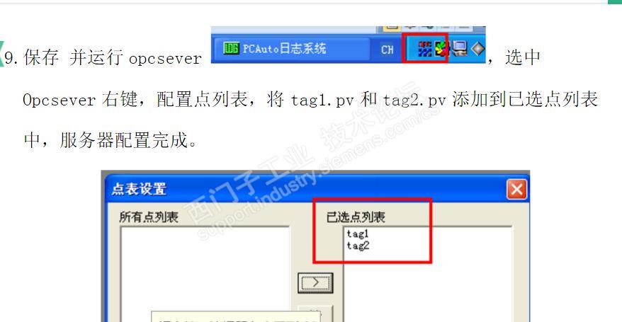

以下是引用ligp99在2017-12-15 08:01:15的发言 >
力控的OPCserver当中没有看到加变量的这个地方,点击OPC右键只弹出一个对话框配置本地和远程的IP,并没有出现下图。
opcserver的配置文件应该是一个ini文件,用记事本打开编译后保存。你这点开的是运行系统。
