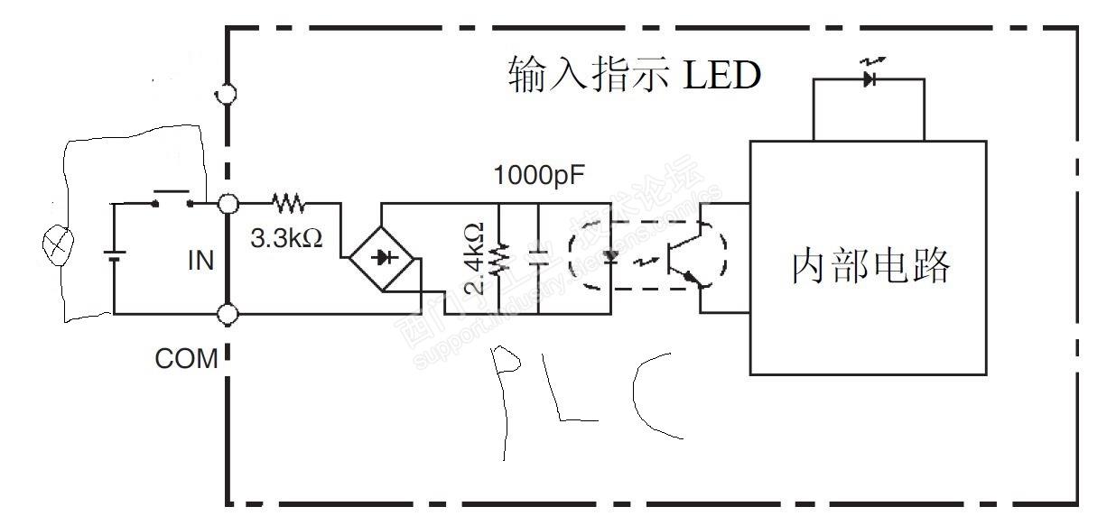

 背景:
工厂一台设备的远程操作箱被撞变形了,为了美观和安全,安排重新制作了一个箱子并趁着周末无生产计划时给装上了.本来以为很简单的工作,驾轻就熟,没想到出了岔子:电工电话通知需要支援,设备开不起来了.
带着电脑到了现场,连上PLC监控发现有几个到位信号有问题,相反方向的到位信号同时导通了,这怎么可能呢?而且只是动了远程操作箱,设备侧根本没用任何改动啊
由于图纸不全,一边安排电工排查到位信号的行程开关和线路,一边理清程序的逻辑关系.
不查不知道,一查真奇妙:到位信号的指示灯,居然不是程序的输出点控制的,奇怪了嗨,继续理线,发现到位信号的输入点上并联了2根线.原来,为了节约IO,到位信号的指示灯直接并到了到位信号的输入点上了!
高,实在是高啊!心理不禁把设备厂商的全家给问候了一遍(呵呵,省钱的高招啊)

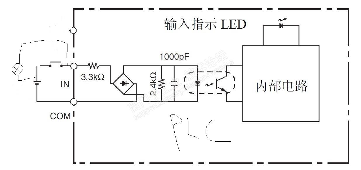

另一边电工排查了线路,发现到位的行程开关都没有问题.那好吧,继续查刚换的远程操作箱,这是唯一的变化点啊.有了进一步的发现:到位信号的指示灯,居然是交直流两用的LED灯,瞬间明白了:正负接反啦!
旁边人嘀咕:交直流两用的,哪有什么正负之分?
兴奋的我,马上手绘了一张草图,嗯,嗯,嗯...
图片整理了一下,如下:
问题:
1.到位指示灯,不用一个独立的输出点来控制,到底是基于成本还是安全角度的考量?我感觉这个完全是偷工减料的后果
2.看来交直流两用的LED指示灯真的不是不分正负啊,在某些场合,比如本例,电工想当然的认为可以随便接,但是,马上就有了一个教训
看来,便利和可靠性,真的很难兼得啊
