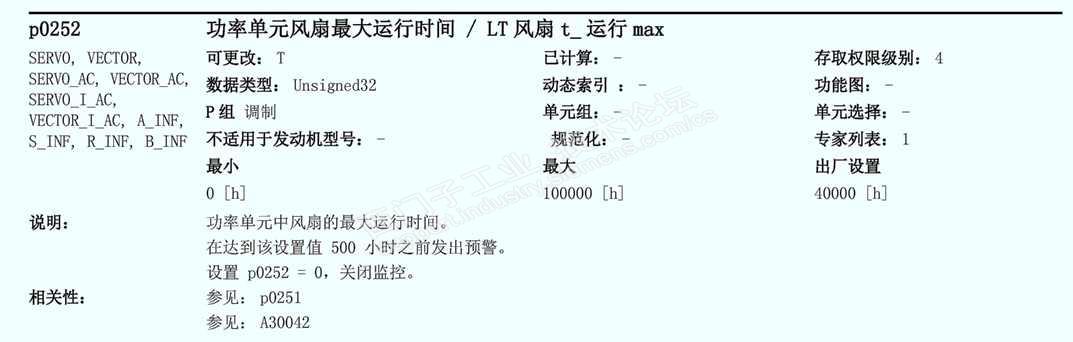

以下是引用工控女将在2017-12-15 13:28:18的发言 >18楼
我也有这样疑问,等待大神回答
以下是引用yzm_cumt在2017-12-15 11:03:04的发言 >16楼:另外s120的冷却风机...
引用16楼详细内容:
另外s120的冷却风机更换后,复位运行时间,需要密码?
这没有什么可疑问的。看一下参数表,复位时间参数是4级参数,就需要密码。为什么?因为,更换风扇属于维修,复位参数就属于维修级。维修级是4级参数,因此就需要密码。

看图:
我说的是这个参数。
