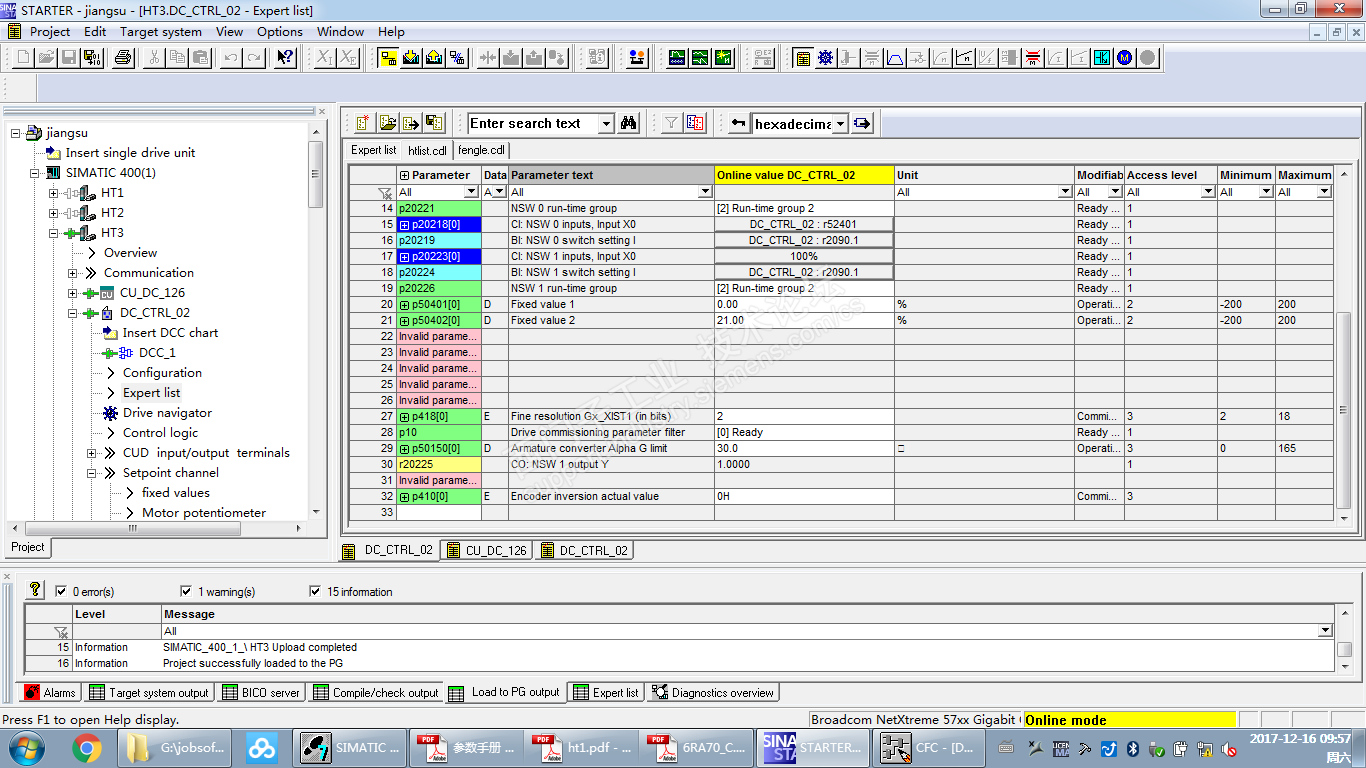

 槽点二:
这个工程做完后,是要把参数上载上来做备份的。如果你在DCM中用了DCC 的话,那上载一定要小心,要仔细检查DCC所涉及的参数是否完整上载。如下图所示:

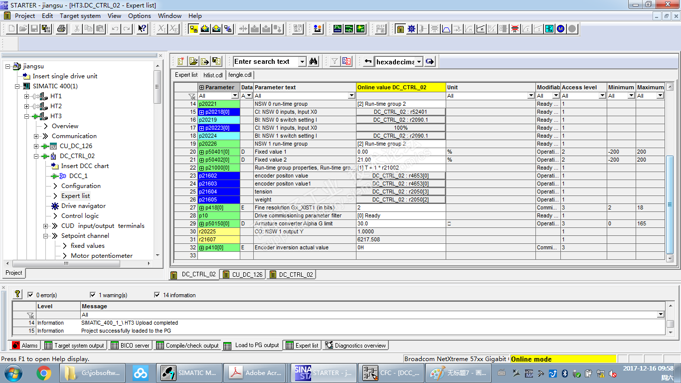

 这个红色字体的就是明显没上载上来的参数。此时,需要再上载一次参数才完整。如下图所示:
STARTER版本:V4.5.1
DCM固件版本:V1.4.1
通讯方式:以太网路由PROFIBUS-DP
