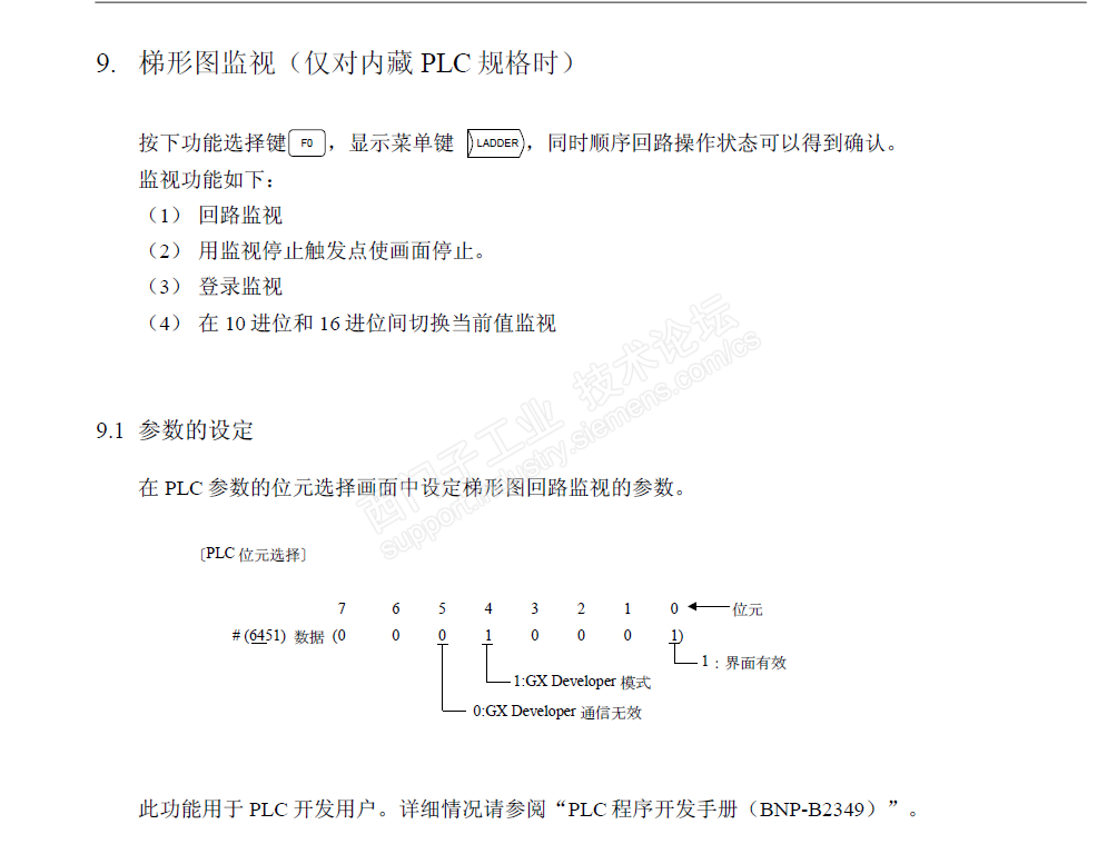

回复:三菱60S数控如何看到系统的PLC

看看是不是这个,以前用过一次忘记了
