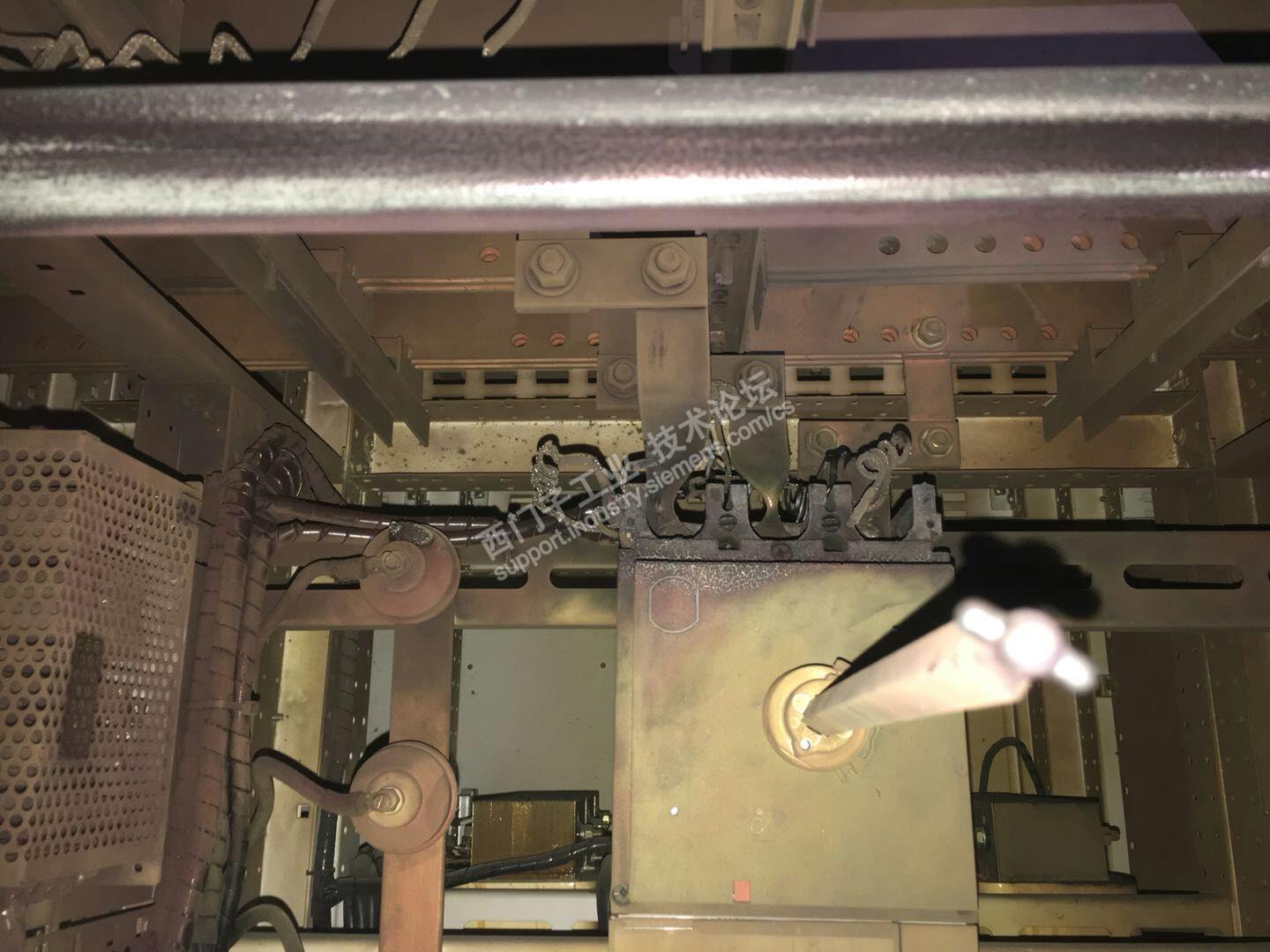

700的断路器上端电压表线的祸害。
原因:B相的电压表线由于振动破了皮碰到了A相,A,B,C的铜排又无护套,形成了短路。
此时是第一次爆孤,引起变压器高压断路器跳闸。
铜线短路后发热碰到一起,虽然上端跳电,但断路器未跳,由于断路器下面是电容补偿柜,电容反送电烧断了电容柜的三只保险丝并又产生爆孤才有上面的惨图。
好厚的铜排都烧了个口子。
所以大家以后不能忽略很小的细节,ABC三相电压表线要分开,不能交错。
