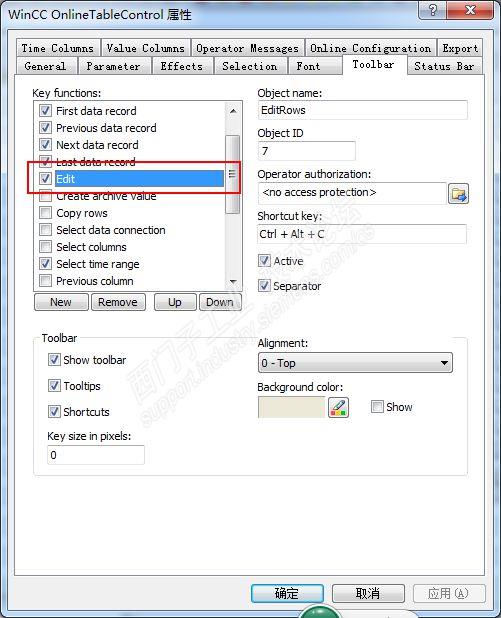

纯技术层面讨论,WinCC的归档数据一般情况下是修改不了的。但西门子在开发时也留了一个后门,那就是WinCC在线表格控件。
在组态表格控件的工具栏按钮时,选中“Edit”,这样在运行时,就可以通过编辑按钮修改归档数据了。
