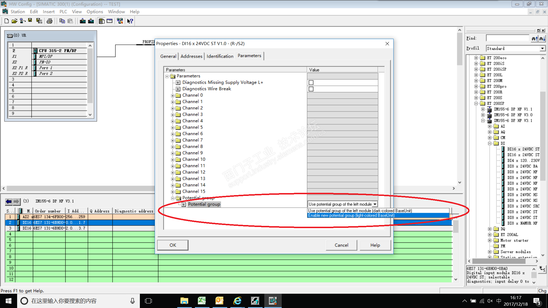

回复:关于ET200SP(DP)用Step7组态下载后报错的问题
kinkin
版主 西门子1847工业学习平台
    7718
    53
    258
注册时间:2003-06-06
发布于 2017-12-18 16:19:47
 在STEP7中也可以进行相同的设置,如下图:
