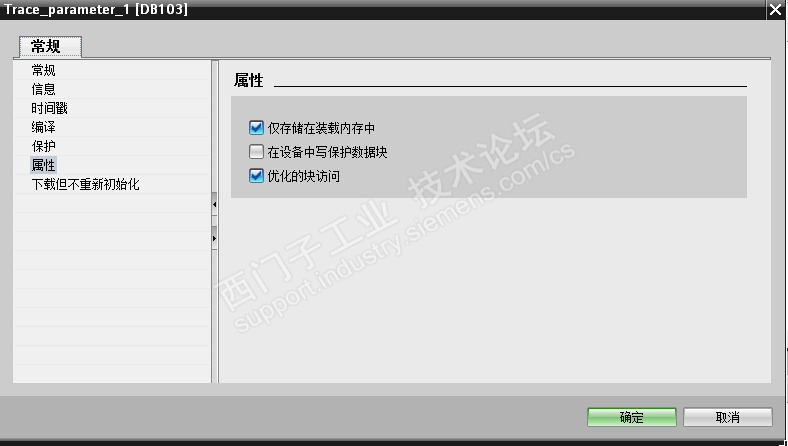

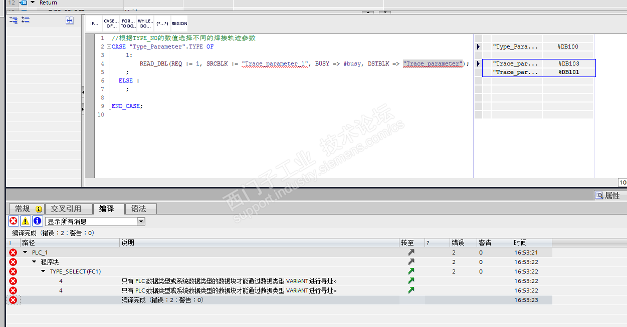

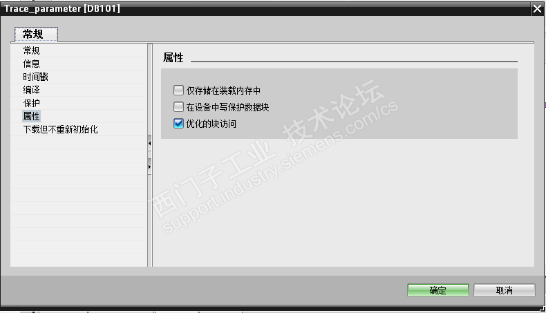

以下是引用zhangli0在2017-12-18 17:12:31的发言 >楼主
我需要保持的参数比较多,我建立几个db块,设置只存储在装载内存中,然后再建立一个db在工作内存中,然后根据不同的工况将装载内存中的db复制到工作内存的db中,报错。
你把那个源和目标的DB贴张图上来看看。
