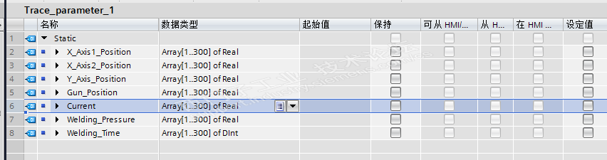

以下是引用zhangli0在2017-12-18 20:08:19的发言 >2楼
源和目标都是这样的。
以下是引用yming在2017-12-18 18:13:23的发言 >:你把那个源和目标的...
引用详细内容:
你把那个源和目标的DB贴张图上来看看。
我觉得这样的数据块结构不好。我会按列先做个数据结构UDT(6个Real+1个Dint),然后再做成数组。
另外,如果就是想保存到装载存储区中的DB,也不应该这么大(300),保存一次到MMC卡中,需要许多个循环周期才能完成。(写卡速度要比电脑慢)
如果就是想用“数组”来保存,也不是绝对不可以。那你就只能是把这个DB做成非优化的普通DB块。
而使用Read_DBL的源和目标都只能使用P#指针了。
变量不能拖拽放。
