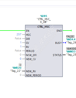

总结帖;有以下几种法案可以看到
1;通过在工艺轴,右键有个DB块属性,打开看到此画面,通过监控就可以知道是否在发脉冲
第二张方案,可以通过吧输出高速脉冲介入I0.0  利用高速脉冲组态,在ID1000 看到是否有脉冲的输入
的组态一下,并且硬件接线的正确,才能看到ID1000有多少脉冲,具体网上有介绍,
还有就是我以上的软件监控方案
主要看看脉冲输出灯亮了没
这就是大体方案
