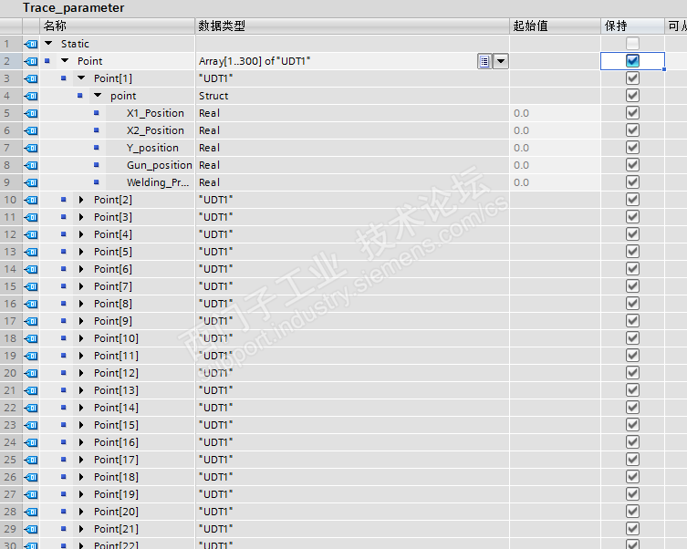

以下是引用yming在2017-12-19 10:05:20的发言 >
如果就是想用“数组”来保存,也不是绝对不可以。那你就只能是把这个DB做成非优化的普通DB块。
而使用Read_DBL的源和目标接口 DB 都只能使用P#指针,不能使用变量名寻址了。
我把数据块这样定义就行了。
