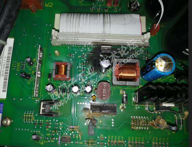

立即断主电源 拆除控制器出来,因为没有备件,立即就带主板送外维修。
到维修商处打开控制器外壳,发现内部底板控制回路炸的比较厉害了。幸好底板上电容主回路没有问题。
再仔细检查主板发现有芯片已经存在鼓包破裂了

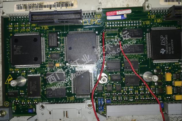

给主板单独通DC5V电测试
发现电流偏大,有二个芯片表面温度很高,确认CUMC主板有问题,随即检查DP通讯板也存在问题,编码器板没有发现异常。
