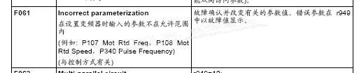

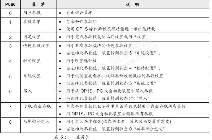

F61的解释就是
在仔细看说明书关于P60的解释
