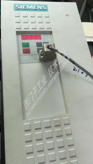

终于找到了几个同参数内容值不同的参数,改成备份的参数值后结果立马显现。
久违的008出现了OK了,驱动器内参数设置OK了。
马上就将驱动器安装在现场电柜内,先通控制电源DC24V,后通直流母线电源DC530V,009出现了,待机成功。
开机正常,70MC驱动器带动的伺服电机又欢快的动起来
