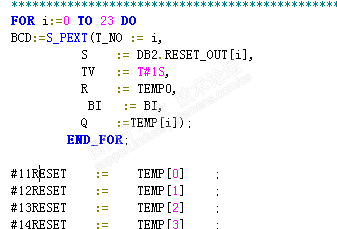

回复:简单的定时器控制,麻烦的多台定时器,怎么写的简单些那?

以下是引用YiMoon在2017-12-19 11:57:55的发言 >10楼
用一个定时器是不行的,会冲突,可以用多个定时器,用FOR指令,在DB块里建个数组,把报警信息归到一个DB块里
以上程序是STEP 7的SCL编写的
今天看到晚了,明天我好好琢磨琢磨
