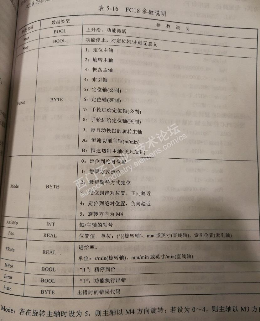

回复:用FC18能否实现进给轴转速控制?
locowo
    95
注册时间:2009-04-07
发布于 2017-12-19 22:48:43
3楼
 FC18参数,是不是只有主轴才能做转速控制?
