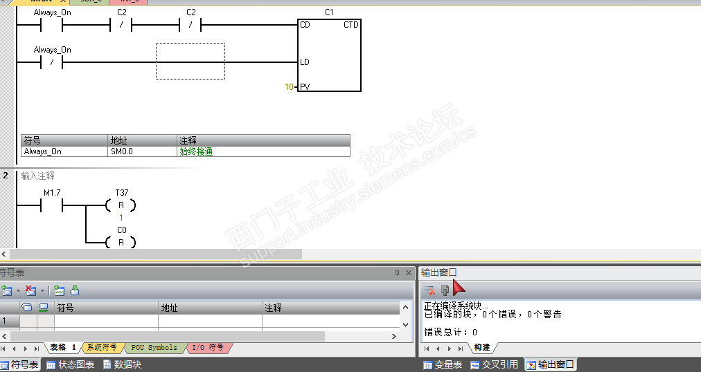

回复:SMART200计数器一定要在LD上复位吗?

LD位置必须输入指令,用不着使用常断点就是
