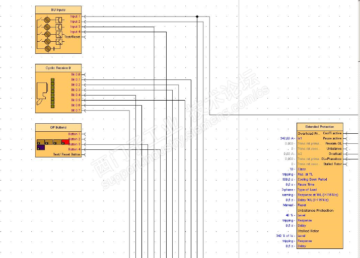

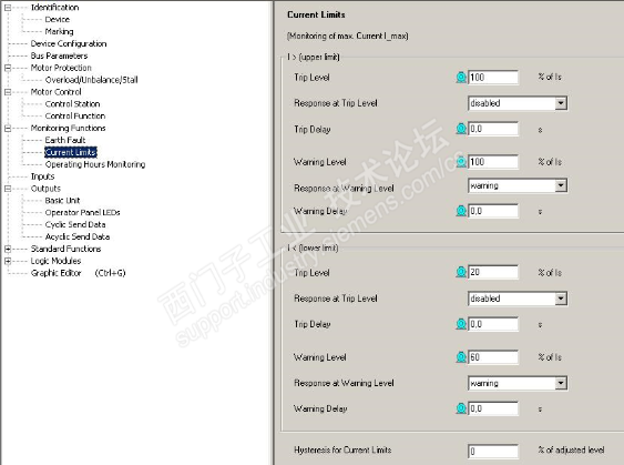

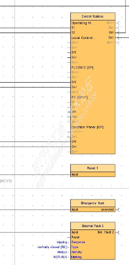

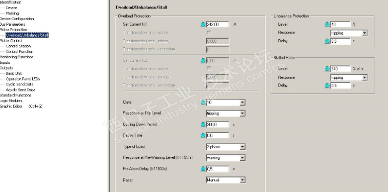

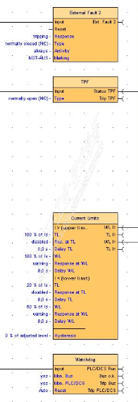

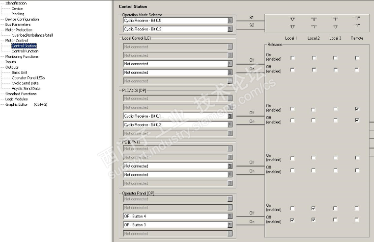

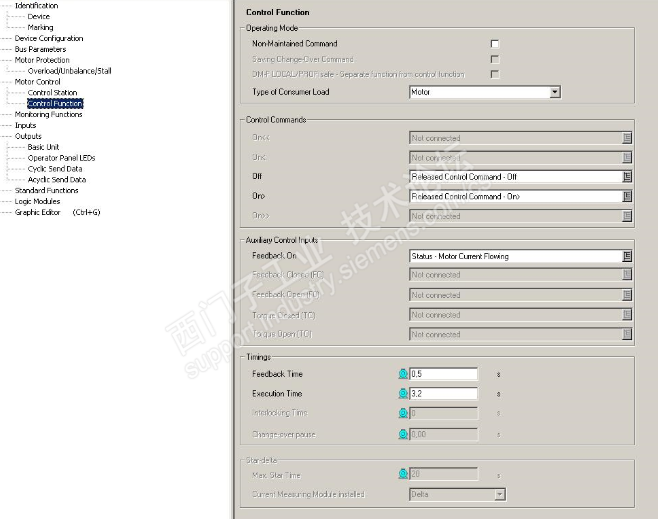

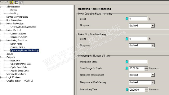

首先告诉你是因为电机轴承的问题,导致线圈三相对地短路,而电机综合保护的保险丝烧坏了,我也检查了参数设置和其他的设置是一样的。
现上图:1.
2.
3.
4.
5.
6.
7.
8.
9.
10.
另外我们的变压器容量是3800KVA。

设置没什么问题,
照片4,如果电流限制一项,I>跳闸电流可选在110%或120%,响应可改为跳闸或者信号传递。
                         I>报警电流可设在95-110之间,我们一些重要设备设在95%,因为一般电机的选型都是在额定电流的80-90%之间,超过95%长期运行,发热就严重了,我们这样设置更多是为了提醒操作人员1,电流95%以上报警,可以调整工艺参数(比如阀门等)使电流降下来。
2.对于调整不了的,可以通知电工和现场操作工多巡检2次此设备。
总的来说,渔工设置这块无问题的。
但是你的变压器3800KVA的,如果阻抗在8%或者10%,断路器的短路容量既短路运行分断能力,估计也得45或50KA以上。这块渔工可以看下。
