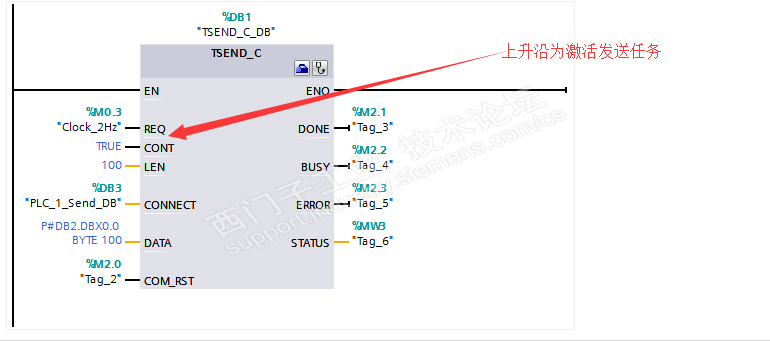

由于S7-300PLC的涨价,公司为了适应市场需求开始使用1200PLC,我们公司设备一般需要两套PLC进行通信,这几天在进行1200PLC学习中,有一些疑虑不知道自己理解对不对,希望大家能够支支招,首先1200进行通信时需要调用TSEND_C和TRCV,或者TRCV_C和TSEND配套使用,在使用过程中,我发现传数据时需要用到PLC本身时钟 2HZ
是不是可以理解为每次M0.3为上升沿发送或者接收一次数据,那么两个PLC数据传输的快慢是不是与REQ 的动作频率有关系,如果是这样那么上面程序中,是不是一秒钟只能进行2次数据的收发,我看实例中都是用M0.3,要是用频率更快一点行不行。
这有什么特殊要求吗
