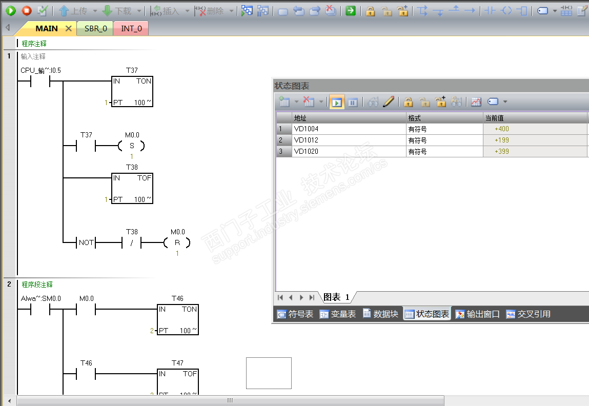

挺有意思的,跟我之前碰到过的一个情况很类似,所以就试了一下。
确实如我所想,是I1.2连接的按钮或开关在切换状态时的信号毛刺导致的。
如下图在DI输入切换时增加延时以消除这些毛刺,就能够得到很精准的时间了。
(下图中使用I0.5作为输入,第二个程序段跟楼主的一模一样,只是把I1.2换成没有信号毛刺的M0.0)
