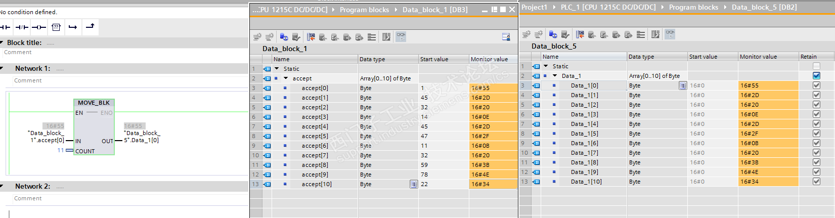

方案一:  用MOVE_BLK
注:IN和OUT只能为数组

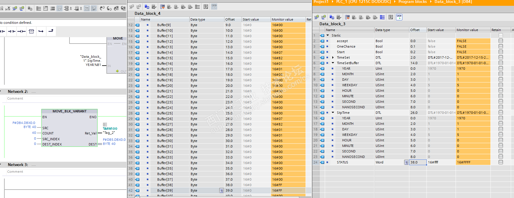

方案二:用MOVE_BLK_VARANT
注:可以用(非优化)指针方式和优化方式(优化方式只能为数组),这样可以不受数据的限制
  1. 非优化方式
2. 优化方式

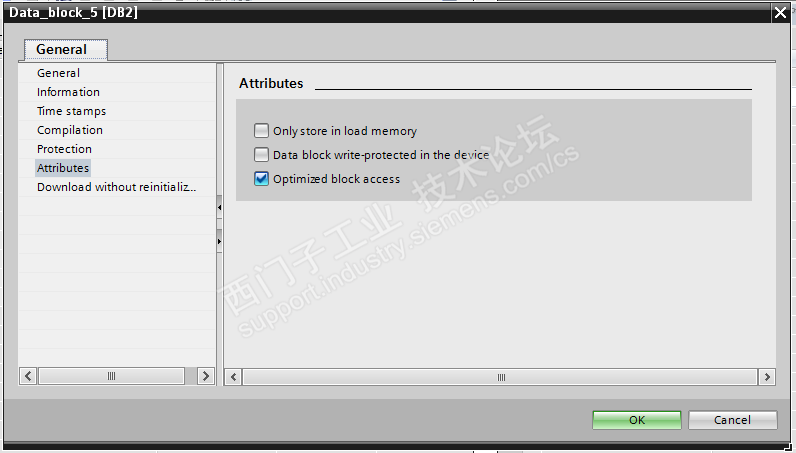

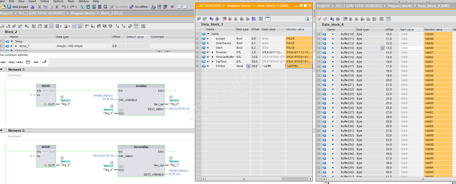

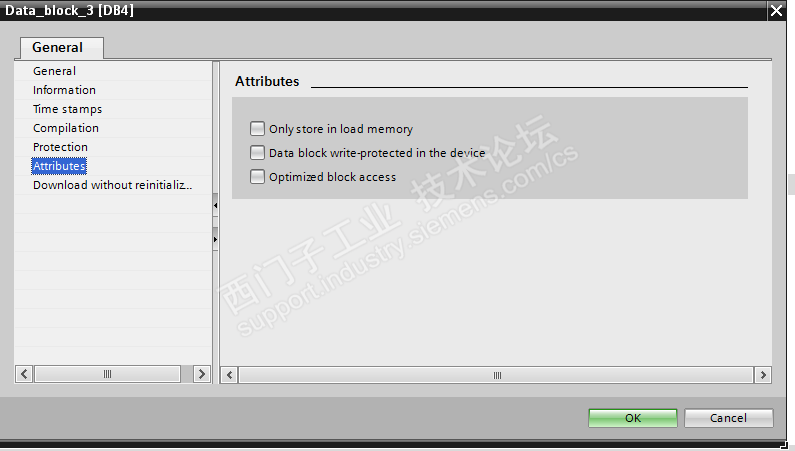

方案三:用序列化和反序列化
注:FC块和DB块都设定为非优化方式
       数据量小的话,中转可用FC块的临时变量,大的话,可以用DB
