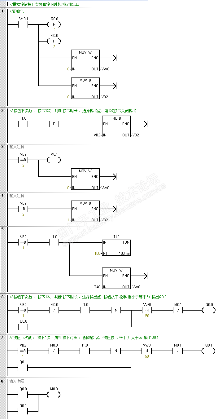

根据按钮按下次数和按下时长判断输出口:
第一次按下后,判断按下时长,确定 输出口--按钮按下 松手 后小于等于5s  输出Q0.0;
                                                                        按钮按下 松手 后大于5s  输出Q0.1
第二次按下,断开输出;
第三次按下,复位计数为1,如此循环即可。
按钮按下时长 ,可以做显示。
