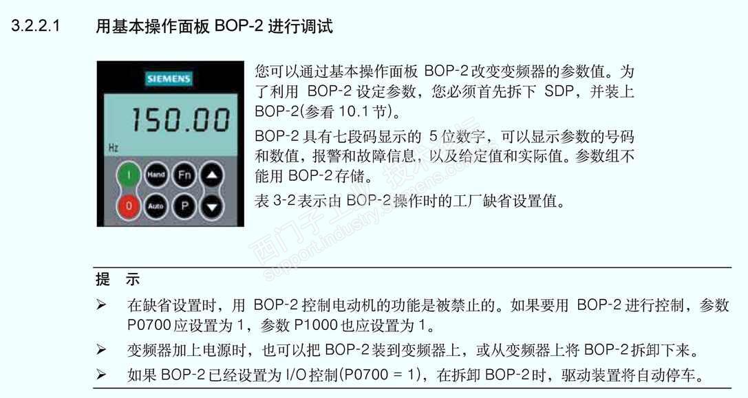

坏了,西门子传动还真有重名重姓的?MM430的操作面板和G120的操作面板都叫BOP-2。我说的BOP-2是G120的面板,下图示:
这是MM430的BOP-2
