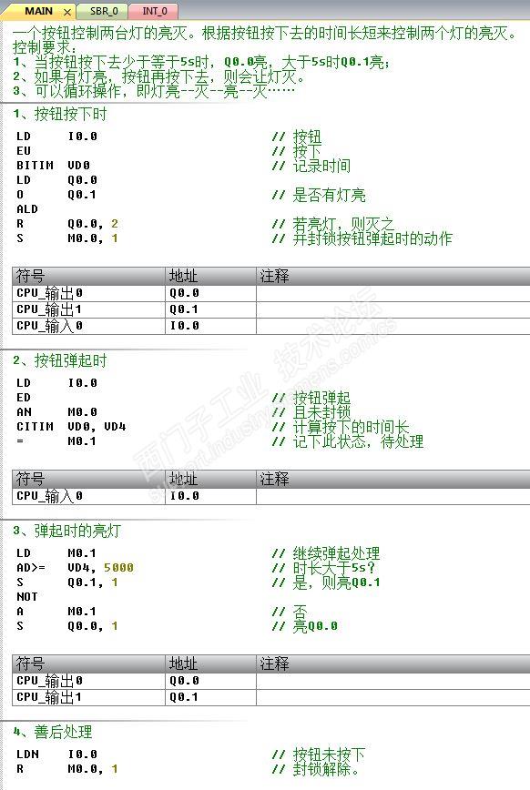

本人习惯用STL,因为注释方便:
源程序,可以转成LAD:
按钮操作.rar
