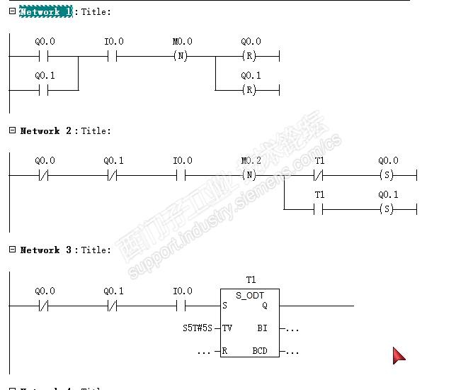

回复:今天在找答案中看到一个感觉挺有意思的题目,给大家分享一下!!
RENHQ
    13909
    61
    2195
注册时间:2008-12-28
发布于 2017-12-21 09:21:50
10楼
以下是引用小猪宝宝♂在2017-12-21 08:19:41的发言 >9楼
任版,这个没毛病
以下是引用RENHQ在2017-12-20 23:55:01的发言 >7楼:300PLC仿真没问题...
引用7楼详细内容:
300PLC仿真没问题,谁能用200的改了试试可以不
嗯,感谢
其实就是利用PLC的扫描顺序
网络如果交替一下,有可能执行的就不正确了
