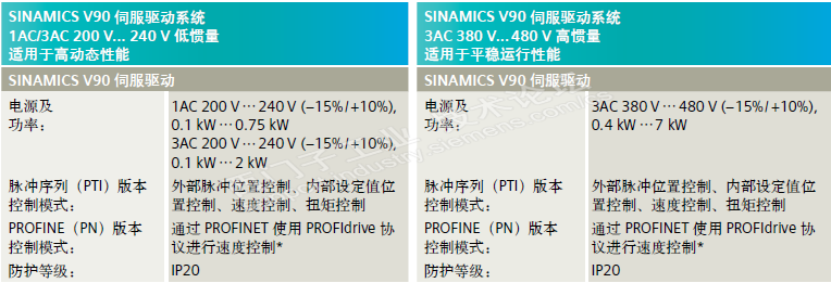

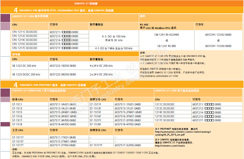

看一下你的V90是PTI版本还是PN版本,根据不同的版本及控制要求选择相应的控制器,PTI版本支持扭矩控制和速度控制,请参考附图。
