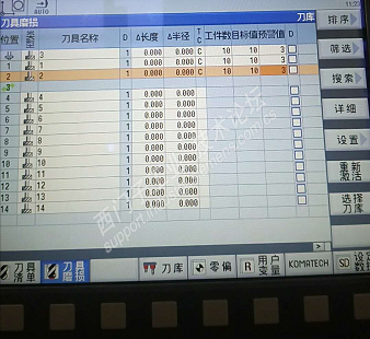

请教828D刀具寿命管理执行无效问题

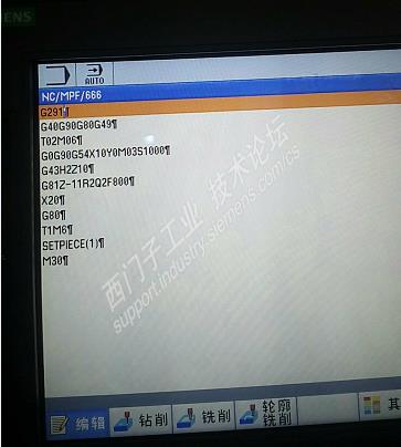

我采用的是加工产品个数来计算刀具寿命的,程序结尾M30前加有“SETPIECE(1)”指令,但在执行程序后,界面里的数值没有减少变化,请教大师是否有参数设置或是其他解决方法?
