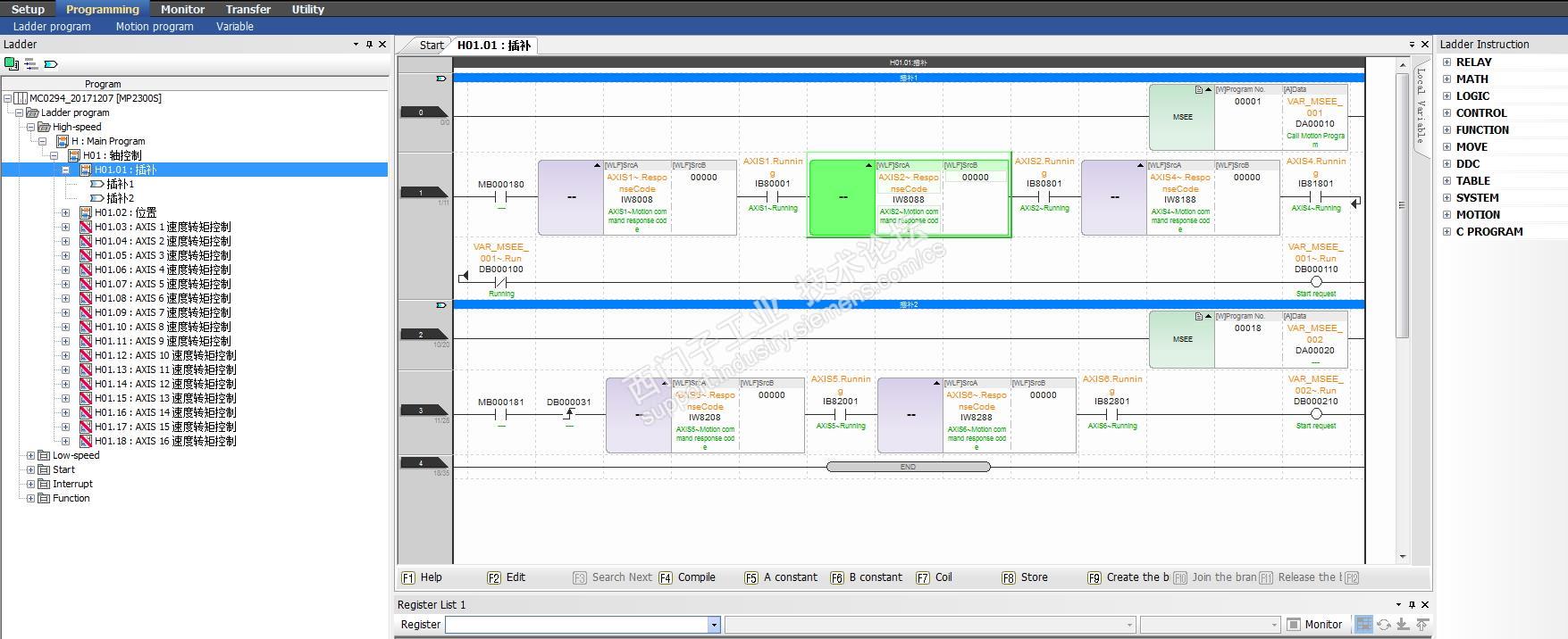

   我公司的项目是用S7-1200,连着安川的运动控制器MP2300S,再连着安川的伺服和电机。
   安川的MP2300S也可以写梯形图,什么指令都有。
   我在想:
   一,要么把安川的运动控制器拿掉,让S7-1200直接与安川的伺服通信。可是查阅资料后发现,安川的伺服只有Mechatrolink接口和协议(接口类似USB),不能接收高速脉冲,所以PLC发射高速脉冲来让安川的电机运行好像不可行。
   二,那么,只能拿掉S7-1200了,让安川运动控制器直接连着HMI以及它自个的伺服。只是不知道安川的运动控制器的PLC编程能力到底怎样?要是拿掉了它,那PLC功能不够用怎么办?
   我们公司的运动不需要插补,都是直着走的。
