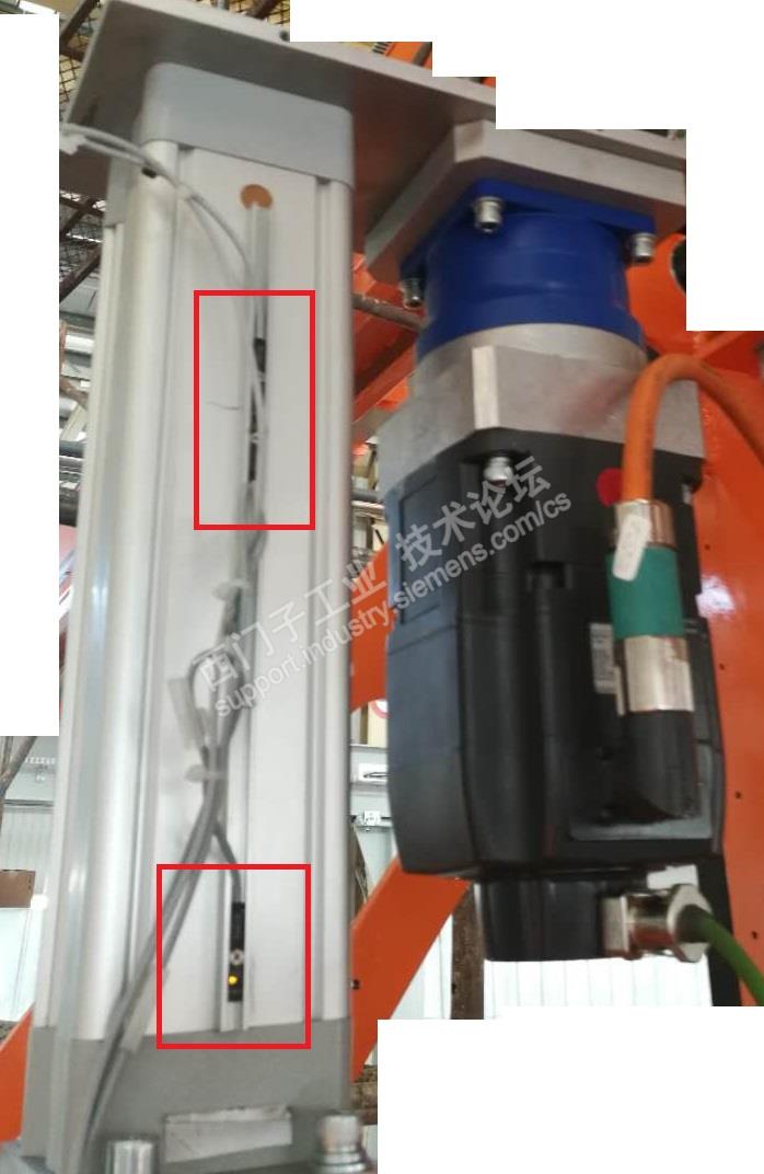

以下是引用Haohaobb在2017-12-21 13:38:52的发言 >5楼
感觉和我这个设备类似哈。
我是如此安装的,倒是没有发现干扰的问题。
不知道你的磁开关或者电缸可否旋转一下,把磁开关挪个位置试试。
我电机1FK7060-2AF71-1RH0。
费斯托电缸,磁开关是用厂家给配的铝制导槽安装固定的。导槽用双面胶粘贴到电缸缸体上。
是的,你这个跟我这个是一样的。
我把限位开关挪到电动缸的最底部了,效果有所改善,但是偶尔还是会被触发一下,这个也很头疼的。你的是1FK7060的电机,电机尺寸比较小,限位开关不在干扰位置,我的是1FK7083的电机,尺寸比1FK7060的大,刚好就在干扰位置。
