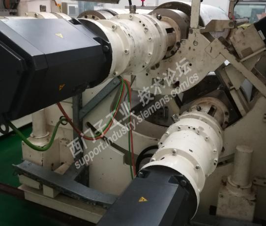

我这个没有用F01工艺包,PLC只是给定及反馈速度及其他的一些报警参数,DP通讯交换参数。
以下是引用henry.wang在2017-12-20 11:35:53的发言 >16楼:请教一下,没接触过...
引用16楼详细内容:
请教一下,没接触过这个驱动,同步功能也是PLC发报文过来控制的吗。这个好像有个工艺包是收费的,这个设备用F01那个工艺包了吗。
以下是引用HUANGZE75在2017-12-20 10:20:33的发言 >14楼:我这个MC主要是用...
引用14楼详细内容:
我这个MC主要是用在三辊同步控制的,上位机是317-2DP,
以下是引用henry.wang在2017-12-19 22:23:44的发言 >13楼:黄工,这个你用的...
引用13楼详细内容:
黄工,这个你用的这个MC是位置控制吗?上位机是PLC吗?
只是速度控制吗,没有用定位?我也要调一台老设备,MC的,原来没有位置控制,现在要加定位,我想从你这取取经。
