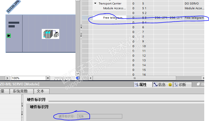

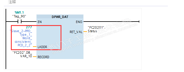

以下是引用XYZNJ在2017-12-22 09:19:10的发言 >5楼
这硬件地址怎么写都没用啊
以下是引用henry.wang在2017-12-21 20:21:44的发言 >:最下边两个,SFC1...
引用详细内容:
最下边两个,SFC14/SFC15
选择这两个指令-F1
你确定是报文的硬件地址?见图:
还有一点注意的是RECORD那个管脚是指针注意一下。
