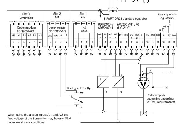

如果你的模拟量都是两线制的话,那么你正的接9,负的分别接2和4,就对应两个模拟量输入。你的数字输出与数字输入短接,就可以通过DR21的5与7短接,或者6与8短接
控制调节阀,你可以通过13,14,15三个端子来接,这三个端子对应你的DR20的8,9,10不过在组态开关参数中,要将S2设置成相应的值。
