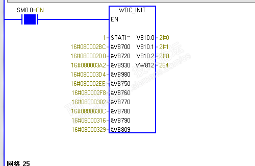

 实验一个项目,硬件用的S7-200 224XP,MD720,天线,编程电缆USB接口的和RS232接口的,软件用MICRO SC ,MICRO WIN STEP,网络用的光纤光猫接无线路由器。在电脑这一侧MICRO SC连接不上。手册教程用的是拨号上网,但是我现在用的光纤加无线WIFI。那就没有拨号上网的账户和密码。不知道怎么处理。应该是用户名和上网的密码哪里出错了。WDC_INIT错误代码一直是264,也就是WDC_INIT的参数“AP_PASSWORD无效”。可供探讨学习下。
