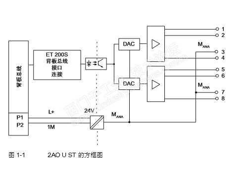

 ET 200S 分布式 I/O 2AO U ST 模拟电子模块  (6ES7135-4FB01-0AB0)
输出选用+/-10V
1,2接正,3,4接负。其中3为Mana(模块地)
问题:
一,认为3,4为0电位时,1,2输出值是-10V到+10V变化的
二,测量3,4对大地电压有4V,这个正常吗?是模块地没接好需要检查?还是是正常的。有没有专业解释。
