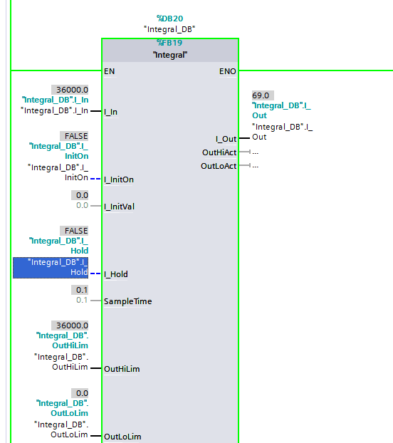

我直接从FB41的代码里摘取了积分部分输出就做成了流量累计块,FB41用的是梯形积分法,还有抗积分饱和和浮点误差处理,积分初始化和暂停处理。已经很完善了。
