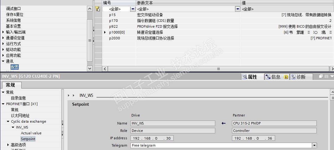

 项目描述:CPU315-2PN/DP通过PN网络控制二台G120变频驱动和二台V90伺服控制器,为组态V90伺服驱动,编程环境从STEP7切换到TIA博途V14。G120硬件组态是从“驱动和启动器”目录下选择的控制器型号和功率单元,G120通过内部安装的startDrive调试、优化完成。系统在线PLC和变频都可访问、网络组态状态监控正常、但PLC和变频电文通讯不上,通过变量表强制控制字和监控状态字,双边各自接收数据为0,传动也同样报警A08526。系统配置如下图,不知通讯配置问题出在哪,各位帮忙看看、非常感谢。
