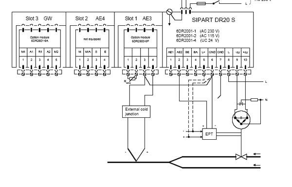

菜单应该差不多吧。大同小异。
你可以根据用户的实际情况重新设定的,附件中是DR20的菜单,如果用户的DR20还能上电的话,不妨手动将参数记录下来,然后对应着输入到DR21里面。
估计你那用户用了一个位置反馈,所以就两个模拟两输入了(还有一路接压力变送器),如下图(DR20)
