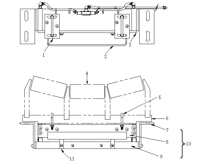

MSI单托辊秤的秤架采用直接承重式结构,不带杠杆和支点的双称重传感器支承(见图1)。
图1 MSI单托辊秤的秤架结构示意图
1 托辊安装架;2 砝码架;3称重传感器;4物料重力;5托辊架卡;6托辊架;7安装架;8动态梁;9静态梁;10秤架;11 固定板
把皮带输送机上现有的一组托辊架6从输送机的支架上拆下来,通过两个托辊架卡5支撑在直接承重式秤架的托辊安装架1上,托辊安装架与动态梁8是连成一体的。秤的安装架7则用螺栓固定在输送机的支架上,而静态梁9则与秤安装架固定成一体,静态梁上装有两个平行四边形称重传感器 3,称重传感器是通过其底部的螺栓孔固定在静态梁上,称重传感器的侧面则与动态梁用螺栓相连。在背向皮带运行方向的秤架一侧,还设有一根与动态梁相连的砝码架2,在皮带输送机空载运行时,可在砝码架上悬挂随皮带秤带来的校验砝码(砝码通常是两个以上,因为在调试过程中需要在砝码架的两端分别悬挂一个砝码,以便对秤架上所使用的两个称重传感器的平衡性进行调试)。
在静态梁上还装有两个运输用固定板11,每一块固定板一端用螺栓固定在静态梁上,另一端在运输过程中与动态梁上的固定螺栓相连(如图所示),使运输途中动态梁固定不动,称重传感器可不致承受较大的力。而在安装时,可将固定板与动态梁的连接螺栓松开,并将其固定在静态梁上另两个螺栓上即可。
秤架上还为两个称重传感器的电缆线配置了穿线管(见图中上部有分叉的管道),以方便用户配线并有效的保护两个称重传感器的电缆线。
