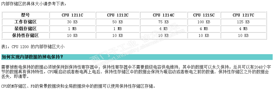

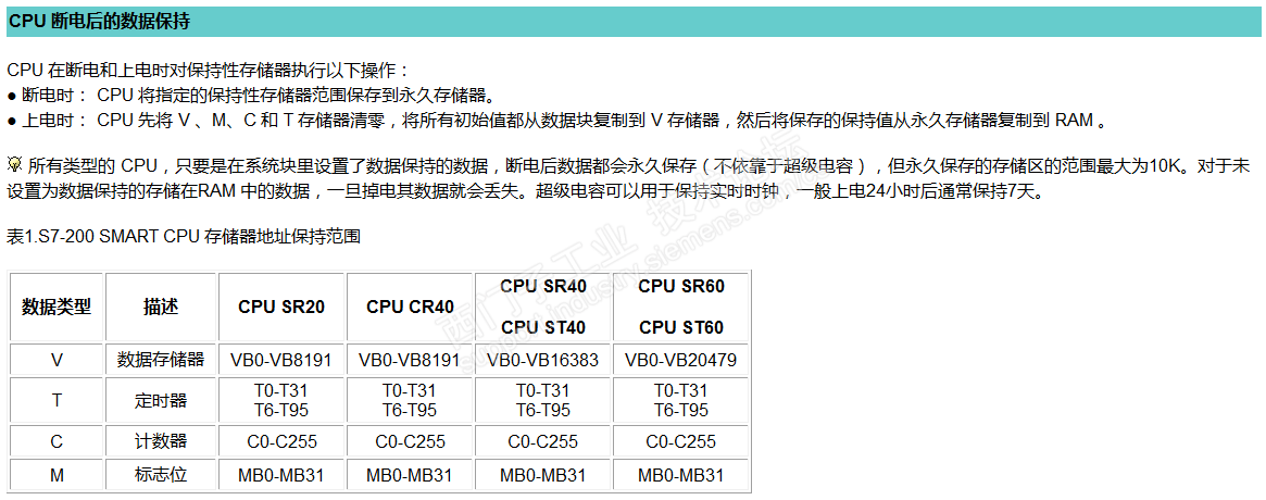

 1200是可以永久保存的,200SMART也是可以永久保存的,见下图:
