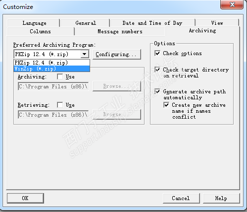

以下是引用天才戈多在2017-12-23 10:50:46的发言 >5楼
楼主,为啥我的在option>customize>archiving里没有(*.ARC),我用的时V5.4 SP4中文版,是必须专业版才行吗
5楼的现象,我同事遇到过,后来装了840D Toolbox 就好了,版本的话4.5左右,记不清了,自己电脑上安装的Toolbox是4.5的,但是STEP7 V5.5归档有SINUMERIK (*.arc) 选项的。
但是个人认为可单独安装mmcarc.exe ,然后在组态里选择。
参考图片:
5楼可以尝试仅安装mmcarc.exe 一试便知!
     如果再不行,安装新版本的840D Toolbox !
