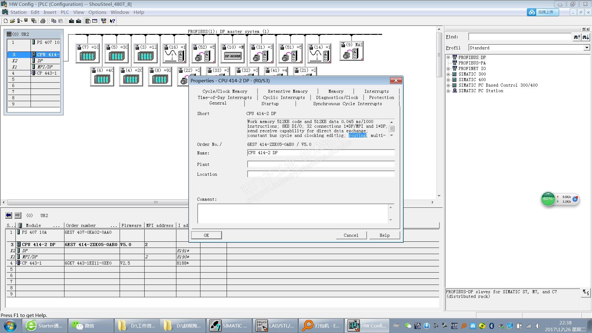

400PLC有CP443以太网模块吗?有的话通过建立PG/PC可以访问变频器,前提CPU支持路由功能;
1、查看CPU是否支持路由功能;

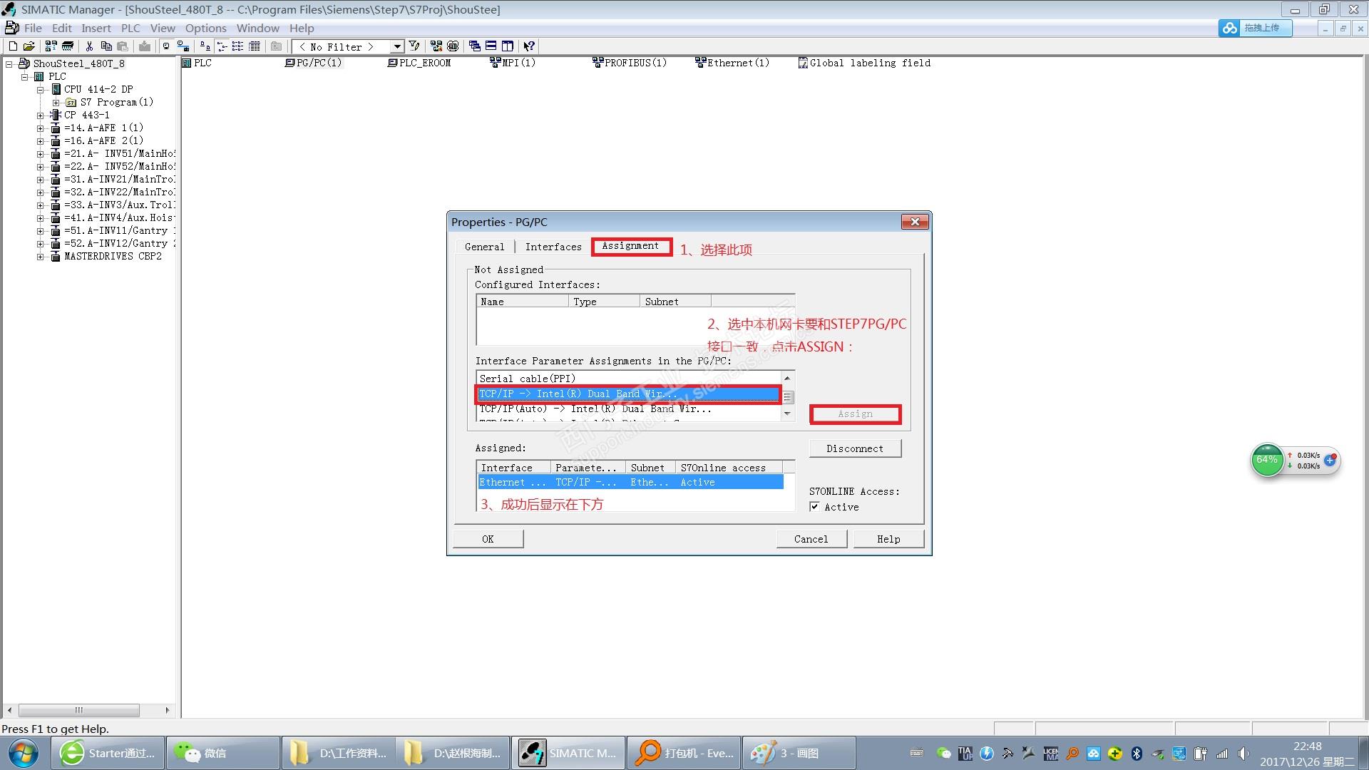

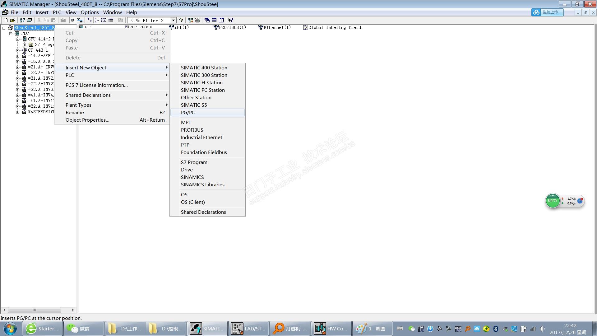

2、建立PG/PC,注意需要选中项目右键

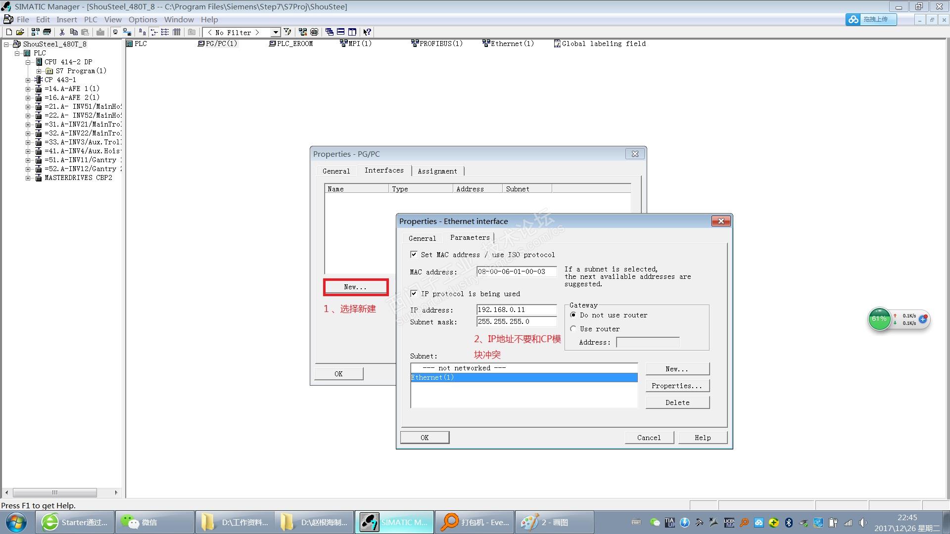

3、建立以太网接口

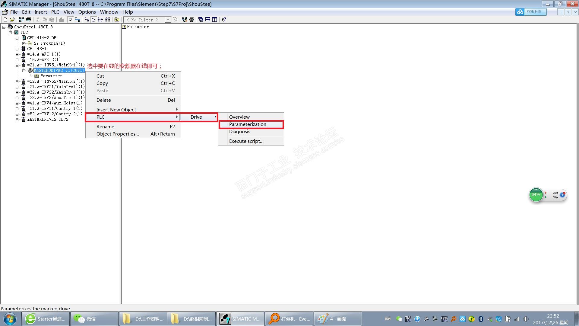

4、变频器在线
